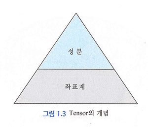

Tensor란 개념적으로는 '정의된 좌표계(coordinate system)의 성분을 갖도록 한 vector의 확장'이라고 할 수 있습니다.
이는 tensor로 표기된 모든 방정식과 법칙들이 '좌표계 간의 이동과 회전 등의 각종 변환에 대한 불변성'을 유자하기 위함입니다.
특정 tensor가 정의되어 있는 좌표계는 선형 독립한 기저(linearly independent basis) tensor들로써 식별할 수 있습니다.
