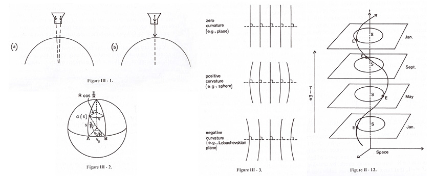

2. Gravity as Spacetime Curvature <- Figure III-1, III-2, II-12 참조
     ∘  우리는 앞의 사고 실험에서 중력장이 uniform 均等하여, 모든 관성 관찰자에게 상대적으로 모든 낙하하는 대상의 가속도가
        일정한(constant) 크기와 방향을 갖는다고 가정하였습니다. 하지만 실제로는 중력에 의한 가속도는 점과 점마다 차이가 있습니다.
        예를 들면 지구 표면으로 자유 낙하하는 우주선 캡슐에 대해 상대적으로 처음부터 정지해 있는 두 시험 입자들을 생각하십시요.
        Figure III-1 (a) 에서처럼 이 두 입자의 분리선이 수평하다, 즉 캡슐로부터 지구 중심으로의 방향에 직교하다고 상상하기 바랍니다.
        양 입자들이 지구의 중심으로 향하고 있기 때문에 이들 간의 간격은 반드시 줄어드는데, 실제로 그 비율이 점차 증가하게 됩니다.
        마찬가지로 만일 그 입자들의 분리가 수직적이라면, 지구에 가까운 입자는 약간 큰 가속도를 받게되어 점차 간격이 커질 것입니다.  .
     ∘  중력의 tidal effect 潮汐 效果라고 부르는 이 효과는 지구의 중력장의 비균질성-중력의 당김이 점점마다 다름-에 의한 것입니다.
        지구적인 스케일로는 조석 효과는 대양의 조석의 원인이 되지만, 우리의 우주선 캡슐의 스케일에서는 이 효과들은 작습니다.
        결과적으로 만일 이 두 입자들의 처음부터 꽤 가깝고, 만일 우리가 그 움직임을 짧은 시간 동안에 관찰하면 그들의 상대적 가속도는
        너무 작아서 우리의 측정 도구로는 탐지할 수 없게될 것입니다. 다른 말로, 충분히 작은, 자유 낙하하는 우주선 캡슐은, 충분히 작은
        시간 간격에서는, 처음 근사치로서는 하나의 관성계(inertial frame)입니다. 등가 원리는 이제 다음과 같은 형식이 됩니다.
       ' 각 시공간의 점(즉, 이벤트)과 주어진 정확성의 정도를 위해서는 어떤 공간의 영역과 어떤 시간의 간격에서(이벤트들의 충분하게
        작은 시공간 neighborhood에 있어서), 중력 효과는 무시할 수 있으며, 그 frame은 명시된 정확성 정도 만큼 관성적(inertial)이다.'
     ∘  이러한 기준계(reference frame)는 locally inertial frame 局所 慣性界 (이벤트들에서)라고 부르며, 그 frame 속에서 정지한 자유
        낙하하는 관찰자를 locally inertial observer 局所 慣性 觀察者라고 부릅니다. locally inertial frame에 상대적인 등속으로 움직이는
        어떠한 frame도 논의되는 시공간 점의 neighborhood 안에서는 역시 locally inertial frame인 것입니다.
     ∘  중력의 조석 효과(비균일성)으로 돌아가보면, 자유 낙하하는 시험 입자들의 상대적 가속도는 구체에 쉽게 시각화 할 수 있는 순수한
        기하학적 analogue를 갖습니다. 지구 적도에서 근접한 곳에서 분리된 여정을 가는 두 여행자 (Figure III-2 A와 B)를 상상하십시요.
        d2v /ds2 + v /R2 = 0,   d2v /ds2 + 𝐊 v = 0 <- the equation of geodesic deviation or Jacobi,  𝐊: Gauss curvature   [2-102]*
        예를 들면 Figure III-3과 같이 negative curvature의 표면에서는 처음에 평행한(initially parallel) geodesic들이 서로 간 멀어집니다.
     ∘  (a) 비균질한 중력장에서의 자유 입자들의 상대적인 가속도와 (b) 휘어진 곡면에서 근방의 geodesic들의 변화하는 분리 사이에는
        모호한 유사성 이상이 있습니다. Einstein은 그의 등가 원리로부터 추론하여서, 중력은 Newton이 믿었던 것 같은 힘(force)이 아니라
        시공간의 curvature라고 결론을 내렸습니다. 그 curvature의 원천은 물질 자체입니다. 바로 자석이 주변에 자기장 거는 것과 같이
        물질 객체도 주변 시공간을 왜곡시키거나 휘게하는 중력장을 창조합니다. Einstein은 자유 입자들은 중력장의 휘어진 시공간에서
        반드시 geodesic들을 따른다는 가설을 세웠습니다.
     ∘  이 geodesic들은 4차원의 곡선임을 깨닫는 것아 중요합니다. Figure II-12은 우리가 지구 궤도의 시공간 다이아그램 스케치입니다.
        만일 시간과 거리의 축척을 같은 단위인 cm로 그린다면 지구의 world-line은 104의 거대한 factor를 갖는 축으로의 타원 나선으로
        스케치될 것니다. 그렇다면 그것은 실용적으로는 직선과 구별할 수 없습니다. 그러므로 이 world-line은 geodesic이며 늘어난 나선은
        결국은 거의 휘어지지 않았음을 알게되는 것은 놀라운 일이 아닙니다. 실제로 한 geodesic이라는 의미에서는 완전히 직선입니다,
        다이아그램에서는 휘어진 것처럼 look 보일 수 있습니다만, curvature를 갖는 것은 world-line이 아니라 시공간의 주변 지역입니다.
        (우리 다이아그램은 직교 좌표계로 표현되었지만, 시공간의 휘어진 지역에서는 직교 좌표계가 설정되지 않고, Cartesian 좌표계 처럼
        국소 근사(local approximation) 이외에는 적용될 수 없습니다. 크게는 곡면 좌표계(curvilliniear coordinates)가 요구됩니다.)
     ∘  이제 locally inertial frame 局所 慣性界의 관점에서의 추가의 수학적 공식화(formulation)로서 이 장의 결론을 맺습니다.
        η𝑖𝑗 = {(1, if 𝑖 = 𝑗 = 0), (-1, if 𝑖 = 𝑗 = 1, 2, or 3), (0, if 𝑖 ≠ 𝑗)},   (η𝑖𝑗): the matrix of Lonentz metric.
        d𝜏2 = η𝑖𝑗du𝑖du𝑗 = (du0)2 - (du1)2 - (du2)2 - (du3)2 <-  locally initial frame에서 중력 효과는 무시할 수 있음.   [2-103]
        d𝜏2 = 𝑔𝑖𝑗du𝑖du𝑗,  𝑔𝑖𝑗(𝐏) = η𝑖𝑗,  ∂𝑔𝑖𝑗/ ∂u𝑘 (𝐏) = 0, for all 𝑖,𝑗,𝑘 = 0,1,2,3 <- locally Lorentzian coordinate system at 𝐏   [2-104,105]
        Eqi.(104)는 metric이 𝐏에서의 Lorentzian 임을 명기하고, Eq. (105)는 𝑔𝑖𝑗가 𝐏의 작은 neighborhood에서 작은 변화율
        갖으므로 각각 η𝑖𝑗 아주 조금 다를 뿐이라는 것을 암시합니다. 수식으로 표현하면,  d𝜏2 ≈ η𝑖𝑗du𝑖du𝑗.
        우리가  𝐏에서 움직일 때 d𝜏2가 Lorentzian metric η𝑖𝑗du𝑖du𝑗로부터 벗어나는 정도는 중력의 비균질성과 물리적으로 일치합니다.
        수학적으로는, 앞으로 우리가 보게 되듯이, 그것은 시공간의 휘어짐(the curvture of spacetime)과 일치합니다!
