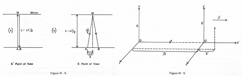

* Special Relativity Review
     ∘  Invariance of the Interval <- Figure II-8 참조
        Laboratory 관찰자 S와 S에 대해 상대적으로 속도 β로 움직이는 rocket 관찰자 S'를 가정한 사고 실험에서 Figure 2-8처럼
        로켓 안의 좌표 원점에서 y'축으로 거리 L만큼 떨어진 거울을 향해서 빛의 beam을 비추면 반사하여  𝛥t' = 2L 빛 이동시간 후에
        되돌아옵니다. rockert 관찰자는 원점에 있는 한 single clock 으로 emmision(event A)와 reception(event B) 사이의
        time interval 𝛥t'를 측정할 수 있습니다. 그렇지만 laboratory 관찰자 S는 이 interval 동안 rocket과 그 속의 거울이 우측으로
        거리 𝛥x를 움직이는 것을 봅니다. 따라서 관찰자 S에게 빛은 rockect 관찰자에게 인식된 것보다 긴 figur 2-8(b)의 A→M→B를
        이동하였습니다. (∆AMB의 높이는 L이며, 상대적 운동의 방향에 수직인 길이는 불변합니다.) 광속은 두 관찰자에게 동일합니다.
        𝛥t'/2 = [(𝛥t/2)2 - (𝛥x/2)2]1/2  or   (𝛥t')2 =  (𝛥t)2 - (𝛥x)2   [II-77]
        𝛥t' = (1 - β2)1/2 𝛥t  or 𝛥t = (1 - β2)1/2 𝛥t' <- S에 대한 S'의 속도 β = 𝛥x/𝛥t,  후자는 S에서 event A, B가 일어날 경우   [II-78]
        (𝛥t')2 - (𝛥x')2 = (𝛥t)2 - (𝛥x)2  <-  𝛥x' = 0 이므로   [II-79]
        𝛥𝜏 = [(𝛥t)2 - (𝛥x)2]1/2 = [(𝛥t')2 - (𝛥x')2]1/2 <- interval  between event A and B: 좌표계의 변경에 invariant 不變함.   [II-80]
        𝛥𝜏 = [(𝛥t)2 - (𝛥x)2  - (𝛥y)2  - (𝛥z)2]1/2 <- timelike interval: proper time between the events    [II-81]
        𝛥𝜎 = [(𝛥x)2 + (𝛥y)2 +  (𝛥z)2 - (𝛥t)2 ]1/2 <- spacelike interval: proper distance between the events   [II-82]
        L' = β 𝛥t' =  β 𝛥t (1 - β2)1/2 = L (1 - β2)1/2  <- L: 정지 상태의 물체 길이,  L': 등속 β로 움직이는 물체 길이(축소됨)   [II-83]
    ∘  The Lorentz Transformation <- Figure II-8, II-9 참고
        x = a11x' + a12y' + a13z' + a14t',  y = y',  z = z', t = a41x' + a42y' + a43z' + a44t'  <-  x = x' + βt   [II-84]
        x = a11x' + a14t',  t = a41x' + a44t'  <-  공간의 등방성(isotropy)으로 인해서 a12 = a13 = 0,  a42 = a43 = 0   II-85,86]
        x = a11x' + β (1 - β2)-1/2 t'  <- S' 원점이 when x' = 0, x = β t,  t = (1 - β2)-1/2 t'   [II-87]
        t = a41x' + (1 - β2)-1/2 t'  <- 위와 같은 방식으로   [II-88]
        [a41x' + (1 - β2)-1/2 t']2 - [x = a11x' + β (1 - β2)-1/2]2 =  t'2 - x'2  <-  eq. (87)(88) and  t2 -  x2 =  t'2 - x'2
        (a412 - a112) x'2 + 2(1 - β2)-1/2 (a41 - β a11) t' x' + t'2 =  t'2 - x'2,  ∴  (a412 - a112) = -1, a41 - β a11 = 0
        x = (x' + β t')(1 - β2)-1/2,  y = y',  z = z',  t = (β x' + t')(1 - β2)-1/2  <- called as Lorentz Transformation   [II-89]
        x' = (x - β t')(1 - β2)-1/2,  t = (-β x' + t')(1 - β2)-1/2  <- the inverse transformation: β replaced by -β   [II-90]
        𝛥x = (𝛥x' + β 𝛥t')(1 - β2)-1/2,  𝛥t = (β𝛥x' + 𝛥t')(1 - β2)-1/2  <- for pair of envents   [II-91]
