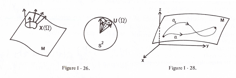

6. Gauss Curvature II <- Figure I-26 참조

     ∘  Sphere mapping  or Gauss mapping
         𝐏 = 𝐗 (u10, u20) 그리고 𝛺: neighborhood of (u10, u20), 𝐗: one-to-one, continuous inverse 𝐗(𝛺)→ 𝛺 라고 가정한다면,
         𝐗(𝛺)의 각 점 𝐗 (u1, u2)으로, E3의 원점으로 pararell-translated normal vector 𝐔 (u1, u2)를 관련시킬 수 있습니다.
        ∥𝐔∥= 1 이므로, 그 translated vector는 unit sphere 𝐒2의 한점관 연관시켜 볼 수 있는데, 이러한  𝐗(𝛺)→ 𝐒2 mapping을
         Sphere mapping 또는 Gauss mapping라 부르며. 𝐔(𝛺)는 𝐗(𝛺)의 spherical normal image라 부르기도 합니다.
         𝐔는 sphere에 수직하므로, 𝐒2의  𝐔(u1, u2)의 tangent plane 𝐓u𝐒2는 𝐗(u1, u2)의 tangent plane 𝐓x𝐌과 평행합니다.
         ∴ 𝐔 = ∓ (𝐔1  ⨯ 𝐔2) /∥𝐔1 ⨯ 𝐔2∥ or  𝐔 ∙ 𝐔1 ⨯ 𝐔2 = ∓∥𝐔1 ⨯ 𝐔2∥.
     ∘  Area 𝐔(𝛺) = ∓ ∬𝛺∥𝐔1 ⨯ 𝐔2∥du1du2 = ∬𝛺 𝐔 ∙ 𝐔1 ⨯ 𝐔2 du1du2,  𝐗(𝛺) = ∓ ∬𝛺∥𝐗1 ⨯ 𝐗2∥du1du2 = ∬𝛺 𝐔 ∙ 𝐗1 ⨯ 𝐗2 du1du2
         𝐊(𝐏) = lim𝛺 → (u01, u02) [Area 𝐔(𝛺)/Area 𝐗(𝛺)]   [6-26]
         Area 𝐔(𝛺) ≈ (𝐔 ∙ 𝐔1 ⨯ 𝐔2)(𝐏) A(𝛺), 𝐗(𝛺) ≈ (𝐔 ∙ 𝐗1 ⨯ 𝐗2)(𝐏) A(𝛺) ∴ Area 𝐔(𝛺)/𝐗(𝛺) ≈ (𝐔 ∙ 𝐔1 ⨯ 𝐔2 / 𝐔 ∙ 𝐗1 ⨯ 𝐗2) (𝐏)

7. Geodesics ** <- Figure I-28 참조

        𝛂 = 𝛂(s)가, a≤s≤b, 𝐌 위의 s가 호의 길이인 곡선일 때, 만일 𝛂가 두 끝점을 연결하는 곡면 𝐌 위의 가장 짧은 곡선이라면,
        𝛂는 한 geodesic이다.
         Proof.  𝛂(s) =  𝐗(u1(s), u2(s)), length of 𝛂𝜖(s) ≧ length of 𝛂(s),
         U𝑖(s, 𝜖) = u𝑖(s) + 𝜖v𝑖(s) for 𝑖=1,2, a≤s≤b, v𝑖: smooth function v𝑖(a)= v𝑖(b)= 0, 𝑖=1,2, 임의의 (U1, U2) in the domain of 𝐗
         For each 𝜖, 𝛂𝜖(s) = 𝐗(U1(s, 𝜖), U1(s, 𝜖)) is a slight variation. [Figure I-28];  이제 L(𝜖)를 𝛂𝜖의 길이라고 합시다.
         L(𝜖) = ∫ab𝜆(s, 𝜖)ds, <- 𝜆(s, 𝜖) = [𝑔𝑖𝑗(U1,U2) ∂U𝑖/∂s, ∂U𝑗/∂s]1/2; the minimality of L(0) → L'(0) = ∫ab ∂𝜆(s,0)/∂𝜖 ds = 0
         ∂𝜆(s,𝜖)/∂𝜖 = 1/2𝜆[(∂𝑔𝑖𝑗)/∂𝜖)(∂U𝑖/∂s)(∂U𝑗/∂s) + 2𝑔𝑖𝑗(∂U𝑖/∂s)(∂2U𝑗/∂s∂𝜖)] <- 𝜆=√ F, 𝜆'=(1/2𝜆)F'; 𝑔𝑖𝑗= 𝑔𝑗𝑖
         L'(0) = (1/2)∫ab (∂𝑔𝑖𝑗/∂U𝑘)v𝑘U𝑖'U𝑗' + 2𝑔𝑖𝑘U𝑖'v𝑘') ds = 0  <- 𝜖 = 0, 𝛂0(s) = 𝛂(s), 𝜆(s, 0) = 1; ∂U𝑗/∂𝜖 = v𝑗
         괄호안 둘째항의 적분: [∫ udv = uv- ∫ vdu],  u: 2𝑔𝑖𝑘U𝑖',  dv: v𝑘'ds,  du: ∂/∂s[2𝑔𝑖𝑘U𝑖']ds,  v = ∫ dv = ∫ v𝑘'ds = v𝑘,
         uv = 2𝑔𝑖𝑘U𝑖'v𝑘 ∣ba = 0  (∵ v𝑘(a) = v𝑘(b) = 0),  ∴ [∫ udv = - ∫ vdu = - 2∂(𝑔𝑖𝑘U𝑖'v𝑘)/∂s ds
         L'(0) = (1/2)∫ab[(∂𝑔𝑖𝑗/∂U𝑘)U𝑖'U𝑗' - 2∂(𝑔𝑖𝑘U𝑖')/∂s] v𝑘 ds = 0
         ∴ 1/2(∂𝑔𝑖𝑗/∂U𝑘)U𝑖'U𝑗' - ∂(𝑔𝑖𝑘U𝑖')/∂s = 0,  𝑘 = 1,2  → 이하는 이로부터 Eq. (32a)를 추론합니다.
         0 =  1/2(∂𝑔𝑖𝑗/∂U𝑘)U𝑖'U𝑗' - (∂𝑔𝑖𝑘/∂U𝑗)U𝑖''U𝑗'- 𝑔𝑚𝑘u𝑚" = [1/2(𝛤𝑖𝑘𝑗 + 𝛤𝑗𝑘𝑖) - (𝛤𝑘𝑗𝑖 + 𝛤𝑖𝑗𝑘)]U𝑖'U𝑗' - 𝑔𝑚𝑘u𝑚"
         [𝛤𝑖𝑘𝑗U𝑖'U𝑗' =  𝛤𝑗𝑘𝑖U𝑖'U𝑗'] (dummi index 교환);  𝛤𝑗𝑘𝑖 = 𝛤𝑘𝑗𝑖; ∴ 𝑔𝑚𝑘u𝑚" + 𝛤𝑖𝑗𝑘U𝑖'U𝑗' = 0; 양변에 𝑔𝑘r 곱하고 k에 대해 합산을 하면,
         𝑔𝑚𝑘𝑔𝑘ru𝑚" + 𝛤𝑖𝑗𝑘𝑔𝑘rU𝑖'U𝑗' = 0,  𝜎𝑚ru𝑚" +  𝛤 r 𝑖𝑗U𝑖'U𝑗' = 0, ur" + 𝛤 r 𝑖𝑗U𝑖'U𝑗' = 0, r = 1,2;  ∴ 𝛂는 하나의 geodesic입니다. ▮
